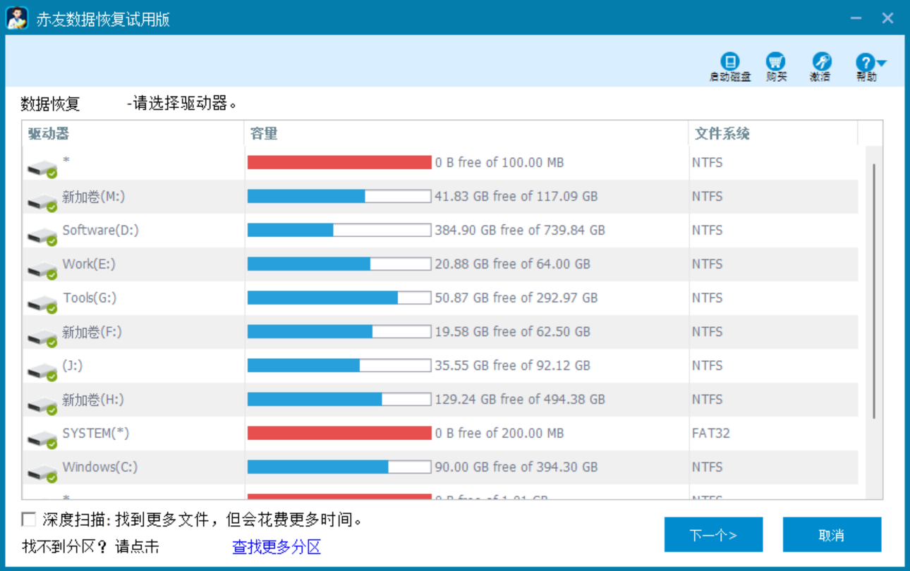

    确认盘符可见后,不要急于点击格式化,也不要运行CHKDSK修复。此时先使用数据恢复软件进行只读扫描,把能抢救的文件先提取出来。以赤友数据恢复(Windows版本)为例,打开软件后选择SD卡对应的盘符,使用“深度扫描”模式重建文件目录。该模式适用于RAW分区、快速格式化后文件系统数据被破坏的场景,能绕过现有文件系统直接搜索文件特征码。
    数据恢复软件中的分区选择界面
    在此界面中,用户可以选择需要扫描的SD卡分区,以便进行数据恢复操作。

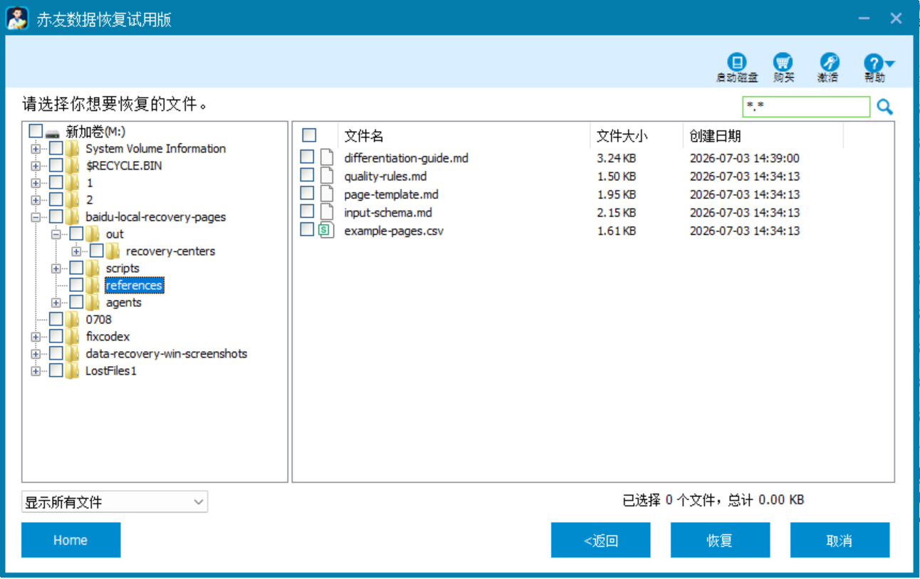

    扫描过程中可以实时预览照片、PDF等文件内容,确认数据完整性后再进行后续恢复操作。
    数据恢复软件的扫描结果展示
    该界面显示扫描后的文件列表,用户可以选择需要恢复的文件并进行预览,以确认数据的完整性。

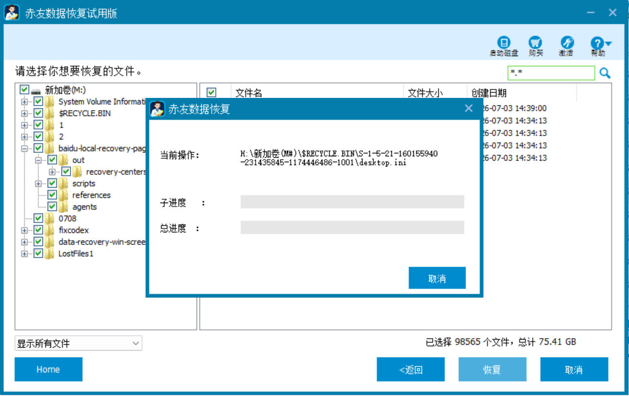

    扫描结束后,勾选需要恢复的文件或整个文件夹,选择本地硬盘上的一个位置进行保存。这一步必须把恢复数据写入到电脑本地磁盘,而不是SD卡本身。保存完成后先检查文件数量和内容是否完整,确认无误后再进入下一步磁盘修复。
    数据恢复软件恢复文件到指定位置
    用户在此界面选择将恢复的文件保存到安全位置,确保数据不会被覆盖或丢失。
