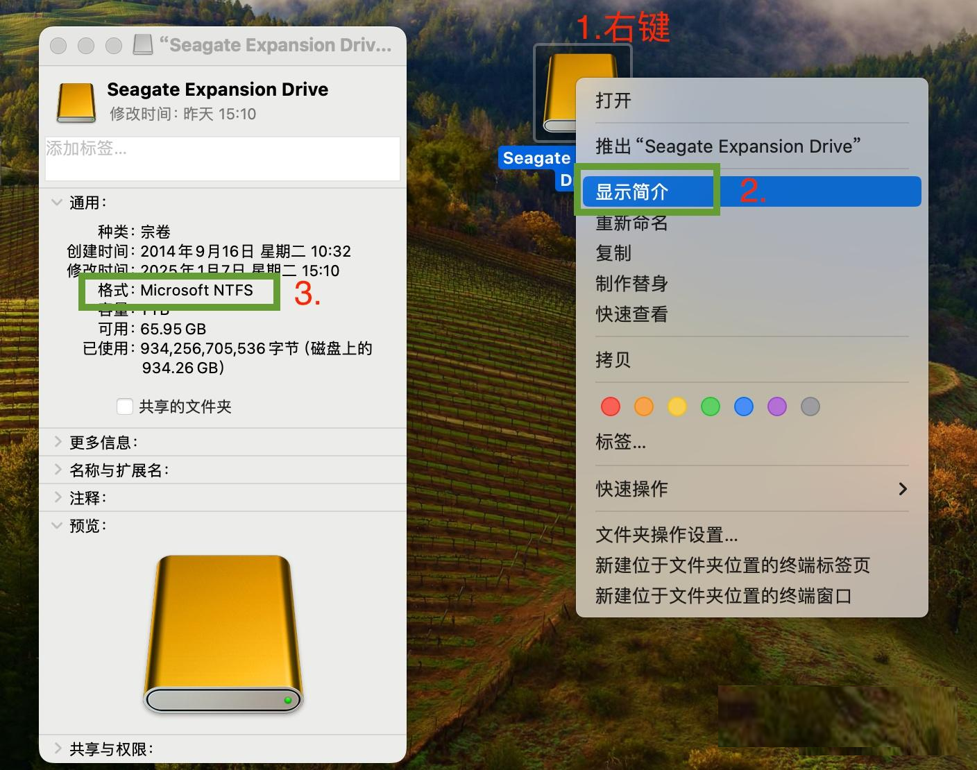

方法一:访达显示简介
- 把西数硬盘连接到 Mac,在访达左侧边栏找到它
- 右键点击硬盘图标 → 选择「显示简介」
- 在弹出窗口的「格式」一栏查看
显示「Windows NT 文件系统 (NTFS)」即为 NTFS;显示 exFAT 或 FAT32,则不是 NTFS 导致的只读问题。

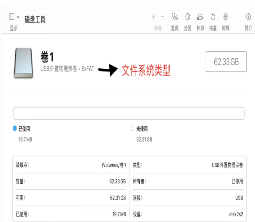

方法二:磁盘工具查看
- 打开「应用程序」→「实用工具」→「磁盘工具」
- 在左侧列表选中你的西数硬盘,注意区分钟卷与磁盘本体
- 选中后在右侧查看「类型」或「文件系统」一栏
这里还能顺带确认硬盘是否处于未装载状态——如果显示为灰色,先点「装载」再排查其他原因。
